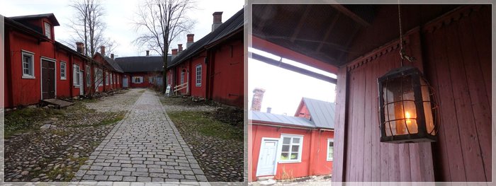

Jag publicerade två bilder på "röda" byggnader för några år sedan och på den ena bilden ser fasaden ut att vara välskött medan den undre är sämre underhållet (tveksamt att någon har bott där under de senaste åren).
http://stephannium-mm.blogspot.se/2011/ ... ingar.html
